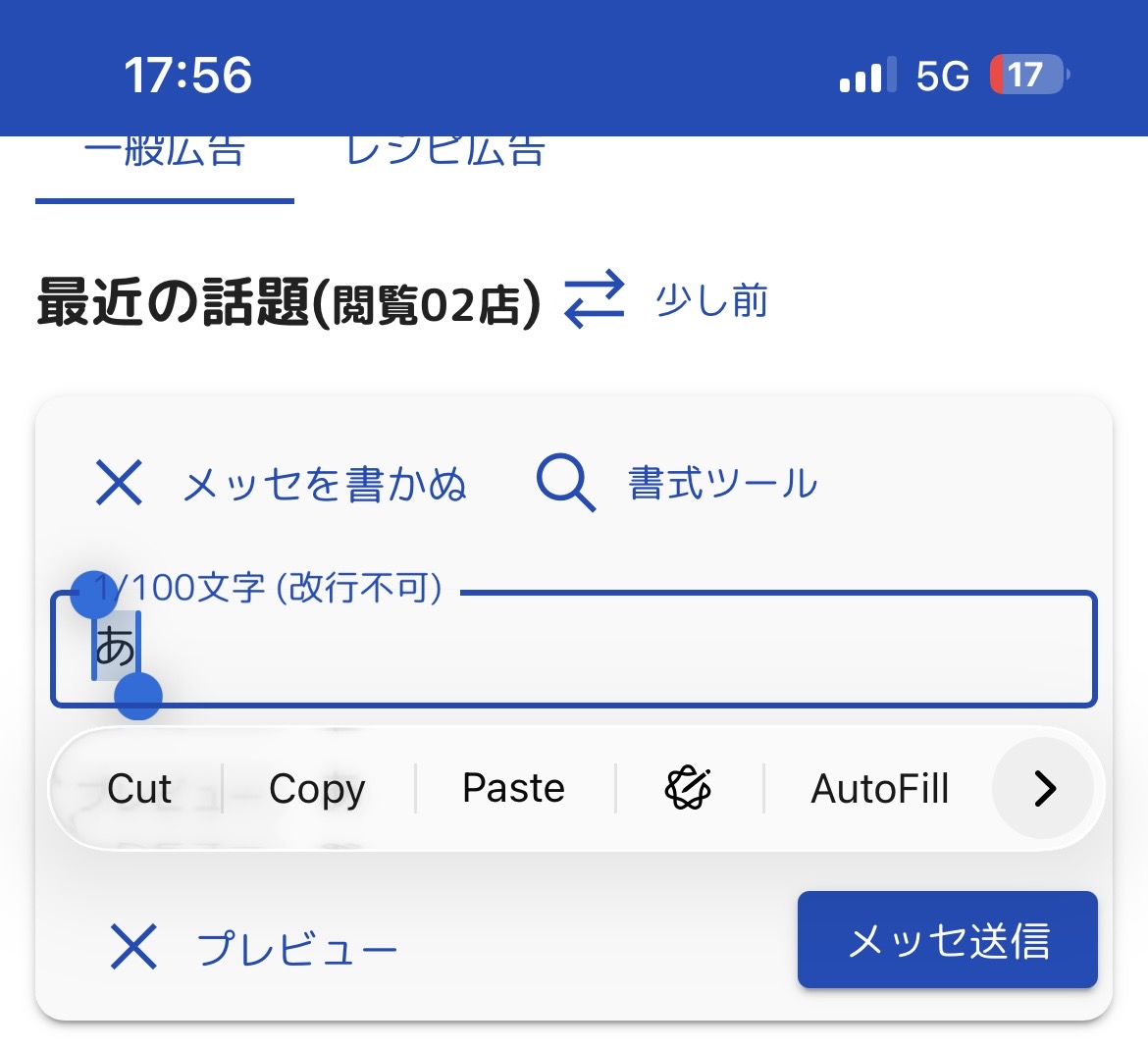

直接の関連はわからないのですが、アプリバージョンアップ後、ゲーム内の書き込み欄でiOSの編集メニューが英語表記(Paste / AutoFill等)になっています。ほかのアプリでは日本語表記です。iPhoneです。

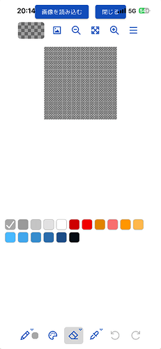

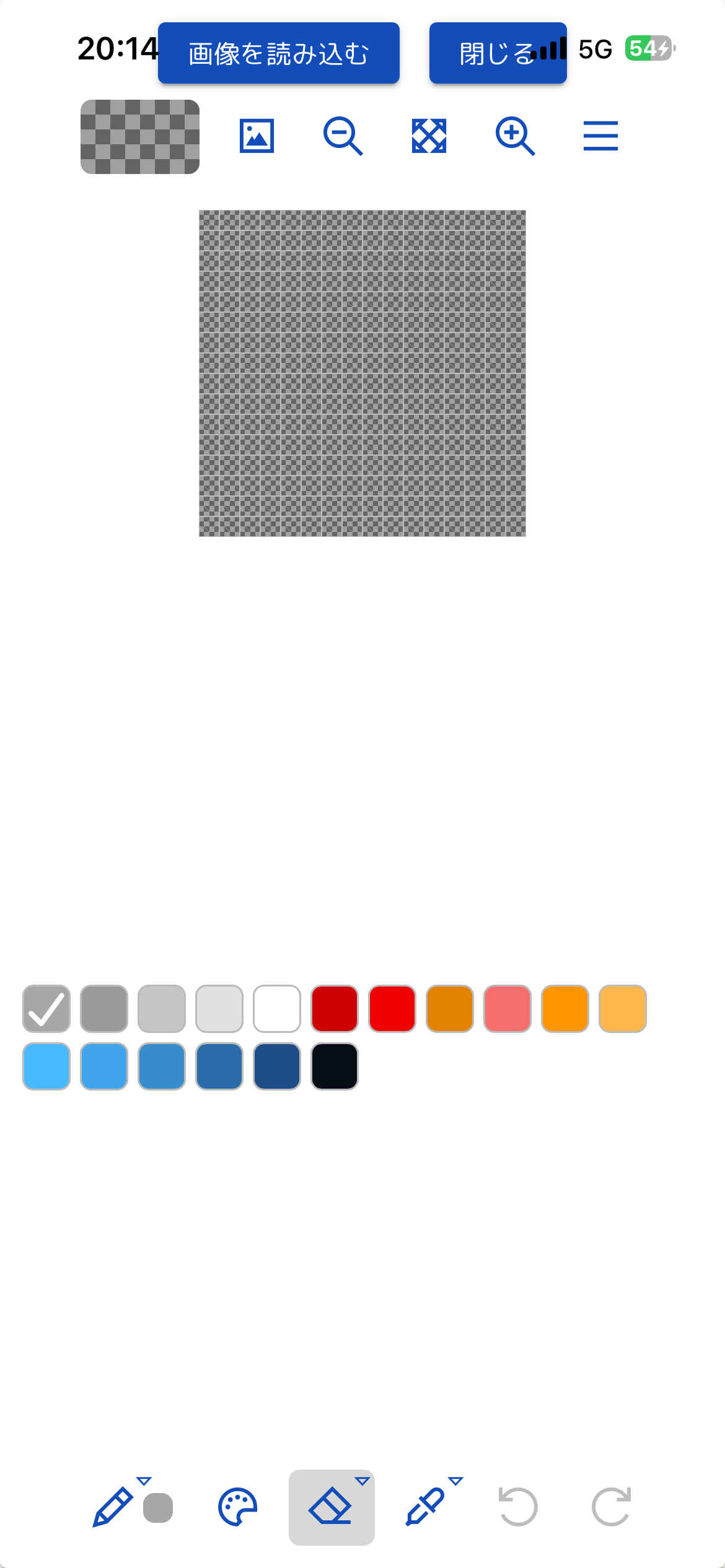

ドット絵エディタを開くとこの画面で固まるようになりました。スクロールが効かず、閉じるボタンも触れないためアプリ自体を強制終了しています。

iOS版アプリに言語設定の問題が見つかりましたので修正版のリリースを進めました。現在Apple社の審査待ちのですので公開まで数日かかる可能性があります。申し訳ありませんがしばらくお待ち頂けますと幸いです。
ボタン類がノッチ部分に隠れてしまうことを確認できました。
なるべく早く修正したいと思いますが、旧バージョンのiOSアプリ版にも影響がでますので調整に時間を要する見込みです。申し訳ありませんがお時間頂くことになりそうです。(応急処置だけでも早くリリースしたいと思っています)
現状での回避策としましては、画面を横向きにしてレイアウトを変えてボタンを押すか、画面スワイプでの「戻る」操作が効くようです。よろしければお試しください。

2026/8/14 3:10 のアップデートにてドット絵ディタの表示崩れを修正させていただきました。
当初は原因が分からず応急処置をと考えていましたが、原因が分かりましたので根本的に修正できたと思います。お不便お掛けしまして申し訳ありませんでした。

2026/8/14 4:40 頃にiOS版アプリのバージョン2.9.2がリリースされました。
テキスト編集メニュー等が日本語で表示されるようになります。よろしければApp Storeにてアップデートをお願いいたします。

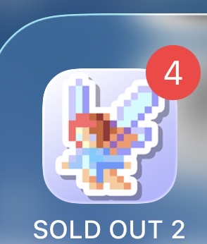

ゲーム内の完了通知件数より、アプリの通知バッジに表示される件数のほうが多くなっています。
ゲーム内の通知をすべて確認しても、バッジの数字が残ります。
確認できた一部ですが、
・ゲーム内完了 4 → 通知バッジ 8
・ゲーム内完了 3 → 通知バッジ 4
・仕入れ完了を1件受け取り:ゲーム内 3→2 / 通知バッジ 4のまま
現在ゲーム内0/通知バッジ4
確認できた一部ですが、
・ゲーム内完了 4 → 通知バッジ 8
・ゲーム内完了 3 → 通知バッジ 4
現在ゲーム内0/通知バッジ4
確認したところ、アプリバージョン 2.9.0 から、バナー通知を受信した時のみ通知バッジ数が更新されるようになっていました。
ただいま修正版アプリのリリース手続きを行っていますので、早ければ数日中に修正版がリリースされる見込みです。修正までしばらくお待ち頂けますと幸いです。

2026/8/23 13:30 頃、iOS 版アプリバージョン 2.9.3 がリリースされました。
